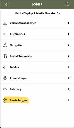

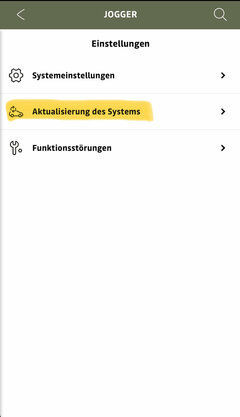

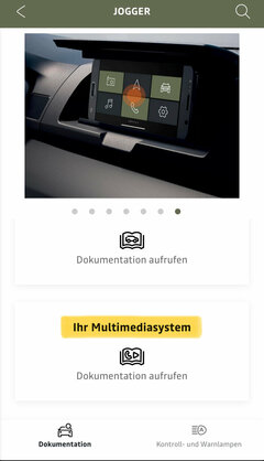

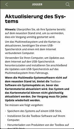

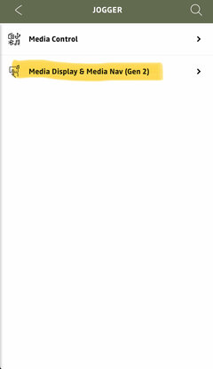

Ich suche hier im Forum schon eine Weile, weiß aber immer noch nicht, wie ich das Update für das MediaNav nachher aufs Gerät kriege. Muss ich das nach dem Download am PC auf einen USB-Stick spielen, oder wie läuft das?

schau mal hier und scrolle ein wenig nach unten. Da ist es eigentlich ganz gut beschrieben …
Dacia Media Nav (Evolution) mapupdate
Hallo Blackbear,
dein Link beschreibt ja das Update der Karten für die Navigation. Ich meine aber das Update des MediaNav in Bezug auf die Firmware. Ich habe ja die 11.3 drauf und im August soll ein Update bezüglich des Empfangs von DAB erscheinen. Das Update muss ich doch irgendwie raufkriegen. Oder habe ich da irgendwie einen Denkfehler?
Der Apple-Store und Windows bietet mir das garnicht an. Ich muss jetzt mal bei Android schauen...
Habs doch bei Apple gefunden, Dacia Medi Control
Also entweder ich bin zu blöd oder ich mache einen Bedienungsfehler. Karten hatte ich vor kurzem mal aktualisiert, per USB vom PC. Auf meinem IPhone habe ich jetzt die APP Dacia Media Control installiert. Das Handy war vor schon mit dem Duster verbunden, ich nutze CarPlay. Wenn ich jetzt im Auto die Dacia Media Control APP starte, zeigt mir die APP immer an, dass mein Mediasystem nicht per Bluetooth verbunden ist. Mein Handy und das Mediasystem zeigt mir aber an, dass eine Verbindung besteht. Ich verstehe das nicht. Ich habe auch Carplay schon mal ausgeschaltet und nur Bluetooth angelassen, trotzdem keine Verbindung zur App.
