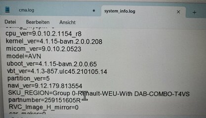

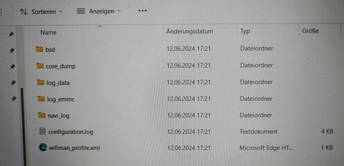

Bei mir hat es einwandfrei geklappt,
hatte einen USB Stick 32GB mit FAT32 Formatierung verwendet! Leider sind die Bildschirmfotos nicht die besten aber man kann sehen das es funktioniert hat!
Bei der 10.2 ging es auch noch.
Laut Dacia soll man bei der 11.3 ein logfiles_bavn machen können, was bei den meisten nicht funktioniert.
