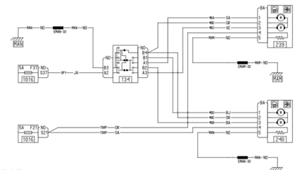

Spiegel tauschen und kabel legen ist nicht so schwer, aber in möchte wissen ob es mehr braucht als nur die spiegel und schalter, z.b. kupplung met de BC oder sowas...
Es ist wirklich super einfach aufgebaut. Von beiden spiegeln mit 5 Kabeln zum Schalter und dann nach Zündungsplus und minus. Feddich sind die verstellbaren Spiegel
Das wird ein schönes Projekt. Es ist hier irgendwo der Schaltplan für den Spiegel und schalter/joystick ?
Ich werde versuchen, es richtig mit den richtigen Anschlüssen zu tun - die wahrscheinlich auf ebay gefunden werden können ....
