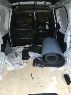

Hier geht es langsam vorwärts, aber es eilt ja auch nicht ;-)

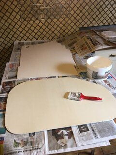

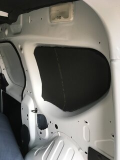

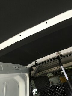

Habe mich für Standheizung und Isolierung entschieden - die Isolierung aber nicht annähernd so konsequent, wie ich es vor den guten Ratschlägen hier habe machen wollen.
Dach und das Blech der nicht vorhandenen Fenster haben 19mm Armaflex bekommen und das Dach über den Vordersitzen soll noch folgen, sowie ich mich traue den Dachhimmel auszubauen. Und entsprechend dünnere Isolierung da habe. Und die Bodenplatte möchte ich noch mit Holzlättchen und ebenfalls dünnerem Armaflex bearbeiten - von unten. Auf die Oberseite kommt schickes PVC.
Obwohl sie Platz kosten, habe ich mich vorläufig dafür entschieden, die originalen Holzseitenverkleidungen zu behalten. Die habe ich mit einer atmungsaktiven Farbe zum aufhellen von Weichholz von beiden Seiten gestrichen und da soll noch ein ebenfalls atmungsaktives Wachs/Öl/Wasserbasis-Parkettschutzzeugs drauf, mit dem ich gute Erfahrungen gemacht habe.
Auf die Isolierung am Dach kommt hellgrauer Filz, da habe ich ziemlich teuren, dehnbaren erstanden, hoffentlich bekomme ich den da dran.....!
Die Standheizung ist über einen Kostenvoranschlag noch nicht hinaus.
Viele Grüße
Silke

Berichten will ich trotzdem mal wieder - ich bin ziemlich zufrieden mit mir bis jetzt ;-)
- Dach hinten und Seitenwände gedämmt
- Bodenplatte bezogen und gegen Feuchtigkeit geschützt, aber unten so, dass noch Austausch möglich ist
- Radkästen gedämmt und gefilzt
- Heckfenster mit Folie bezogen
- Isomatte so zurechtgeschnitten, dass sie, von kleinen Magneten gesichert, in die Heckfenster eingesetzt werden kann
- einfachen Vorhang am Stück für Front- und Seitenscheiben erstanden, eigentlich für einen Caddy gedacht, wird schlicht mit den Sonnenblenden vorne und seitlich mit kleinen Magneten gehalten
- für Vorne als Sonnenschutz momentan einfach einen Matte außen, die normalerweise vor Eis auf der Scheibe schützen soll
- Heckzelt von Vaude günstig gebraucht geschossen
- Gitter zwischen Fahrer- und Laderaum hinter dem Fahrersitz stehen lassen, das hinter dem Beifahrersitz ist ausgehängt und auf dem Dachboden gelagert, bei Bedarf in 5 Minuten (inklusive vom Boden holen ;-)) wieder eingebaut
- Euroboxen reichlich erstanden, in 3 Größen und Tetris damit gespielt
- kann jetzt auf den Boxen, die normalerweise links hinter Fahrer (und Gitter) stehen schön schlafen, sie kommen dann nach rechts, Beifahrersitz ganz nach vorne geklappt
- links bleibt dann die Spül- und Kochbox stehen und die Elektrobox und je nachdem was dabei ist noch eine
- Hundebox, die bei der Fahrt hinter Beifahrersitz steht, kommt dann nach links auf zwei Boxen, Hund somit quasi im ersten Stock, wie ich auch, auf den Boxen
- Trotz meiner 180cm lichten Höhe kann ich auf den Boxen und einer Auflage gerade so aufrecht sitzen
- zum Schlafen hänge ich ein Moskitonetz an Magnethaken innen auf, das ist ein ziemliches Gefummel, aber für Nächte mit echten Attacken ok
