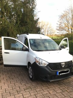

Hallo in die Runde,
ich bin schon lange kein Autofreund mehr, mein Leben spielt sich per Fahrrad ab. Als Backup hatte ich nun seit 2012 einen Smart in der Garage stehen. Das Backup möchte ich mir - nach reiflicher Überlegung - ein wenig erweitern. Hin und wieder ergibt sich die Notwendigkeit das Auto nehmen zu müssen (durchschnittliches Verhältnis im Jahr seit 8 Jahren: 10.000 km per Rad und knapp 1000 per Auto). Und dabei möchte ich mir wieder die Möglichkeit eröffnen, den Hund mitnehmen zu können und im Auto zu schlafen. Damit lassen sich gefahrene Kilometer vermeiden, wenn man zwischendurch an Ort und Stelle bleiben kann und nicht nach Hause fahren muss. Fahrten zum Spaziergang oder sowas finden praktisch nicht statt, lassen sich mit meinem Umweltverständnis nicht vereinbaren. Das aber nur kurz zu den Umständen der ganzen Geschichte.
Bei meinen Überlegungen bin ich mehr zufällig über den Dokker gestolpert und es war gleich klar, dass nur die Transportervariante in Frage kommt. Gedacht getan:

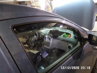

Ein recht neuer gebrauchter, gut reparierter Unfallwagen, innen genau mein Fall:
Bedingt dadurch, dass es draußen kalt ist, ist praktisch noch nix an Ausbau passiert, außer dem Anbau der Windabweiser, was auch fast gutgegangen ist - auf der Fahrerseite ist mir ein Stück von der inneren Führung abgebrochen bei der Montage, es hat der Funkton aber keinen Abbruch getan.

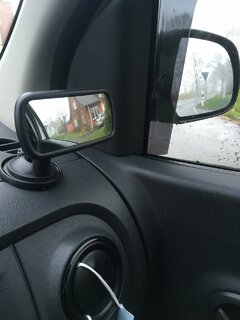

Das ist bis jetzt alles - außer einem kleinen Zusatzspiegel auf dem Armaturenbrett, der mir die Sicht beim rechtsabbiegen verbessert, muss ich noch fotografieren.
Machen möchte ich: Wärmedämmung, Ausbau auf Basis von Euroboxen, eventuell eine Standheizung einbauen (lassen).

Der neue "Hausherr" auf dem ersten Foto beäugt ja alles schon kritisch... :D

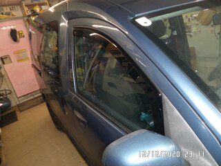

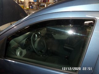

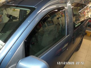

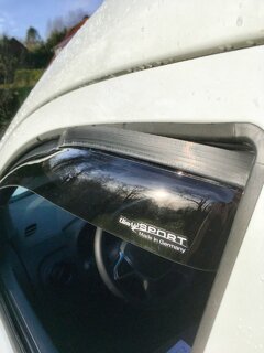

Ah das mit den WIndabweisern ist echt eine Nervengeschichte - Ich hab meine bei ca 10° Werkstättentemperatur hineingedrückt
Ja Dankeschön, auf knitterfrei hoffe ich natürlich sehr! Und das ist die Hausherrin und sie mochte den Dokker auf Anhieb :)

Das ist wirklich was für die Nerven. Bei mir war es auch nicht wärmer und ich hatte das noch nie gemacht. Es ging grundsätzlich besser als gedacht, aber an dem Punkt der Montage, den ich fotografiert habe, hat es echte Überwindung gekostet weiterzumachen. Und da habe ich mich verleiten lassen und nicht nur mit den Fingern, sondern mit dem kleinen Spatel, der eigentlich für den Abschluss gedacht ist, versucht die Dinger in die Führung zu bekommen. Das war ein Fehler, gleich ist ein Stück ausgebrochen. Aber es scheint wirklich nichts auszumachen, sehen tut man es eh nicht. Glück gehabt. Auf der Beifahrerseite habe ich die Doktorarbeit dann wirklich nur mit den Händen gemacht und es ging gut.

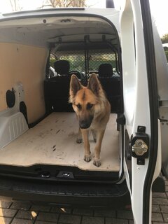

Ob der Größe des Wuffis würde ich an Deiner Stelle von Euroboxen die Finger lassen.
Wenn Du alleine unterwegs sein willst, wäre nen erhöhtes Bett, unter dem Wuffi pennt, ideal.
Und versuch bitte nicht, dazu noch nen Küchenblock einzubauen.
Dein Hund ist groß und braucht den Platz. Besorg Dir nen Kocher, Geschirr, Besteck und pack alles in ne Alukiste.
Die passt neben Dein Bett/das Fellnasenbett und Du bleibst flexibel.....

Fester Platz und eigener Eingang für den Hund - absolut sinnvoll, keine Frage. Aber da bin ich auch noch ganz unschlüssig - wobei im Dokker wirklich nicht so viel Platz ist, dass man da gar so viele Optionen hätte.
Den Beifahrersitz kann ich ja klappen, das möchte ich auf jeden Fall nutzen.

Was ich noch nachliefern wollte - den Spiegel. Die Sicht beim rechtsabbiegen ist schon eingeschränkt beim Express. Eigentlich wollte ich mir so einen Fahrschulaufsatz für den rechten Außenspiegel holen, aber dann ist mir diese witzige Lösung über den Weg gelaufen. Kann doch eigentlich nichts sein - doch, ganz ok:

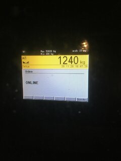

Und dann war ich kurz nach dem Kauf noch auf der Waage. Auto leer - bis auf den Hund und ein wenig Tüdelkram, somit sind hier noch ungefähr 35 kg abzuziehen:
