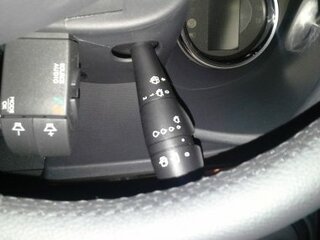

Einbauanleitung Wischerhebel mit 4fach-Intervall
Da kommt man heute von der Arbeit und freut sich auf die Couch, aber nee................er ist gekommen, der Wischerhebel :wub: .
Sofort ab in den Keller, umlöten und in die Garage zum einbauen.
Nebenbei lief das Video von Loganfan auf dem Schmatfon und nach ner schlappen halben Stunde, incl. Werkzeug wegräumen, war alles fertig. Alle Funktionen einwandfrei vorhanden, fast mehr als das Intervall hab ich ja einen Tipwischer vermisst.
Zur Suche, hab über Wochen mehrmals am Tag die Teilenummer bei Google eingegeben, bis ich ihn dann endlich in NL gefunden habe. Ist fast wie mit nem Spaten losziehen und im Wald Trüffel suchen aber der Aufwand hat sich auf jeden Fall gelohnt.
Suuuuper Sache das, größten Dank an alle beteiligten Forscher, Bastler, Elektroniker und Filmemacher.
Und der Blick aus dem Fenster zeigt Schietwetter........................... strahlender Sonnenschein!!!! ^_^
