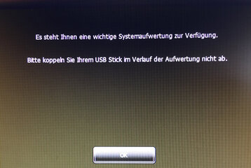

Auf alle Fälle sollst Du das machen. Die neue Firmware Version ist 9.1.3 und die verhindert das die Favoriten und Einstellungen verloren gehen. War die letzten 2 Jahre DAS Problem. Auf das Media Nav übertragen, Media Nav starten und USB Stick einstecken. Es wird automatisch erkannt das eine neue Firmware installiert werden soll. Danach muß ein neuer Fingerprint, also die Gerätedatenerfassung neu gemacht werden. Fertig.

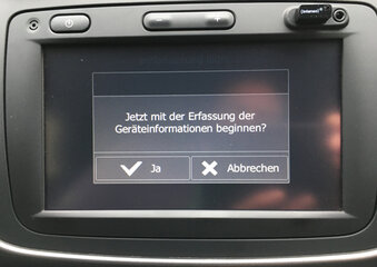

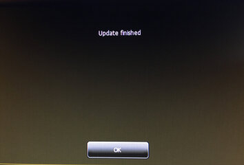

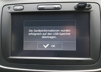

2 Möglichkeiten. Der Fingerprint war nicht korrekt oder die Toolbox muß neu gestartet werden. Letzteres hatte ich auch schon mal. Mal eine kleine Bilderfolge;
Und kam dann diese Meldung bei Dir
Lösung: Auf dem Stick sind noch die Firmwareupdate Daten drauf neben den Datenerfassungsdaten (Fingerprint) und das erkennt die Toolbox als Fehler. Den Stick formatieren und einen neuen Fingerprint machen.
