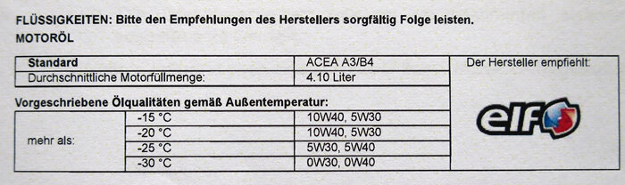

Nein, denn diese Norm gibt es für die neuen Fahrzeuge nicht mehr:
Du brauchst ACEA A3/B4 oder ACEA A5/B5 , das sollte auf so deinem Wartungsplan stehen, der Dir eigentlich mitgeliefert sein sollte.
Das glaube ich jetzt nicht so ganz. ACEA ist eine allgemeine Spezifikation, während RN0710 eine herstellerspezifische Freigabe ist, die letztendlich über Garantie oder nicht entscheidet. Oder hat Dacia/Renault seine eigenen Spezifikationen komplett aufgegeben?
im wartungsblatt wird aber bei den dacias ab generation II keine RN mehr gefordert.
wenn das Öl sie trotzdem hat, ist es ja auch nicht verkehrt.
Na, da bin ich ja froh, dass mein Shell Helix Ultra 0W40 neben RN0710 auch ACEA A3/B4 erfüllt. Der Autofritze meinte zwar, dass die Motoren zwischen den Wartungsintervallen kein Öl mehr verbrauchen, aber da bin ich irgendwie skeptisch. Die angeblich unkaputtbaren Turbolader haben mich etwas misstrauisch gegenüber Händleraussagen gemacht, wenn ich ehrlich bin.

Motoröl von elf ist empfehlenswerter um die Garantie nicht zu gefährden.
Da es sich um ein Neuwagen handelt sollte die Ölsorte erstmal egal sein weil es ja sowieso in die Vertragswerkstatt zur ersten Inspektion muß wegen Garantieerhalt. Aber da ist der Sandero sehr unauffällig also sparsam. Bei mir waren nach 20 000 Km höchstens 3-4 mm am Meßstab weniger. Immer etwas über der Mitte zwischen der max/min Marke. Das würde ich Dir empfehlen gegen die Angst.
https://www.idealo.de/preisvergleic...olution-900-sxr-5w-40-1-l-elf-automotive.html
