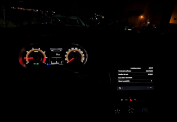

Ich habe eine dieser EASY Link-Softwareversionen: 283C27683R auf meinem DUSTER II anstelle von MN3 1.0.15.1 und mit den richtigen Adaptern scheint es für Medien, Anrufe, Navigation und Standard-Rückfahrkamera zu funktionieren.
fehlt aber noch:
→ Licht der Tasten nicht angeschlossen [40 Pins können fehlen, ein Pin angeschlossen]
→ DDT4ALL oder RENOLINK gibt bei jedem Verbindungsversuch CAN ERROR aus, auch mit dem Adapter von can2 [CAN GATEWAY scheint]
→ Aktivierung funktioniert aufgrund eines Fehlers nicht: Konnektivität kann aus technischen Gründen nicht aktiviert werden. Bitte versuchen Sie es später erneut.
→ Die Kamera beginnt erst mit der Bildanzeige, wenn Sie in Apps mit der Schaltfläche zur Kamera gehen
→ Android Auto startet nicht
Wenn das jemand handhabt, können wir vielleicht gemeinsam helfen :)
Das Easylink besitzt 3x Can H und 3x Can L Anschlüsse. Du schreibst nichts, wie du verbunden hast und ob es ein gebrauchtes Steuergerät mit VIN oder ein Neuteil ist.
Das Navi Es ist neu ohne vin verschlüsselt und in diesem Moment ist es im Werksmodus. Danke für can info's ..
