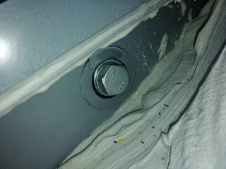

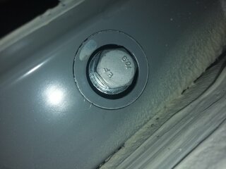

Kurze Frage noch zu Ahk. Ist es richtig dass die Bolzen nur als Abstandhalter dienen und keine Scheibe innen mit den holm Abdeckt? Sie Foto

Wenn es in der Einbauanleitung so steht ,ok.Drüber lackieren darf man meines Wissens aber nicht.Meine AutoHAK mit OBD Anschluß (2Kabel) funktioniert ohne weitere Programmiereingriffe voll.
Gruß Manebo
Wieso drüber lackierte?
