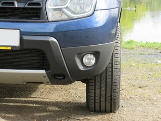

Ich suche nämlich größtmögliche mattschwarze Felgen und maximal breite Allwetterreifen, die ohne weitere Umbaumaßnahmen (Kotflügelverbreiterung usw.!) am Duster aufgezogen werden können.
Ich würde mich sehr freuen, wenn mir jemand eine nützliche Antwort geben könnte.
Gerne auch als private Nachricht und gerne auch mit Foto.
Vielen Dank im Voraus.

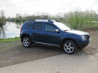

Die Oxigin 18 Zoll ( Concave ) oder auch 19 Zoll sind mit ABE für den Duster, jedoch muss die Reifengröße eingetragen werde und im zuge davon könne man die Felge auch eintargen lassen.
7,5 x 18 Zoll ET 35 VA und 7,5 x 18 Zoll ET 35 HA
Reifen 205 / 35 r18 oder 215 / 35 r18 machbar.
Zu meinem Duster sehr schön wie ich find in Weiß. ( Was in meine Augen schön ist muss lange nicht auch für andere sprechen ), ich mach das für mich.
Kauf steht 2018 an, weiteres folgt.
Auch in 8,5 x 19 Zoll mit ET 35 VA und HA machbar mit 225 / 45 r19 oder gar 235 /40 r19 Reifen erlaubt.
Bei ET 35 muss geprüft werden ob man Spurverbreiterungen braucht, in dem Gutachten bei mir von den Oxigin steht zumindest nichts von.
Zu erinnerungdie Serie Alufelgen vorne 6,5 J x 16 ET 50 und hinten mit 215/65 Reifen rundum.
@Odin1977, fährt sogar die Ronal R42 in 8x18 Zoll mit ET35 ohne verbreiterung. Wie man sieht am Bild, machbar.
