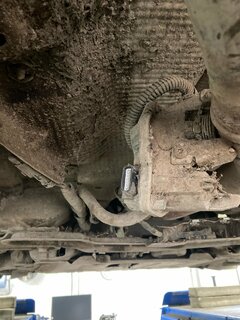

Ich fahre einen Dacia Duster 1.5 Blue dCi 115 4×4 und bin als Jäger viel im Gelände unterwegs. Nun ist passiert was passieren musste:
Ein Ast hat mir einen Stecker abgeschlagen. Dieser Stecker befindet sich soweit ich weiß an der Klappe für die Abgasrückführung. Das Autohaus sagt das es diesen Stecker so nicht gibt und man müsse den Kabelbaum für rund 1000€ kaufen und dann diesen wechseln.

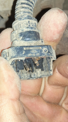

Kann mir hier vielleicht jemand sagen ob es diesen Stecker (siehe Bilder) nicht doch einzeln gibt oder eine andere Möglichkeit das Problem zu lösen, welche mich nicht über 1000€ kostet? Ich verstehe auch einfach nicht wie man einen Stecker so tief platzieren kann, dass er fast das erste ist was abgerissen wird wenn man aufsitzt oder etwas vom Boden hochsteht.
Auf dem Stecker steht: >PA 66<, >FRW<, 492-90-143

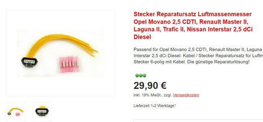

Als Bastler würde ich jetzt sagen: Stecker und Buchse zerlegen, Aderanzahl zählen, im Elektronikhandel entsprechende Kombination Stecker/ Buchse suchen und in mühevoller Kleinarbeit sorgsam neu verdrahten, sollte es keine Stecker/Buchse Kombination geben, Adern durchverbinden und das ganze mit Kleberschrumpfschlauch isolieren. Sehr oft scheint diese Verbindung ja nicht getrennt werden zu müssen wenn ich mir die Buchse so angucke.

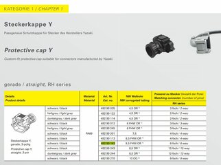

FRW steht meines Wissens für Fränkische Rohrwerke.
Den Stecker gibt es abseits von Renault schon einzeln, siehe Anhang.
Ein guter KFZ-Elektriker (KFZ-Elektrik-Spezialist/freie Werkstätte) kann Dir hier weiterhelfen, ohne dass Du den gesamten Kabelbaum tauschen musst.
Sollte einen Bruchteil davon kosten, was der Freundliche aufruft...
Warum zum KFZ-Elektriker? FRW wird nicht an Private verkaufen.
Dieser kann jedoch den Teil dort bestellen und dann gleich die Reparatur ausführen...
