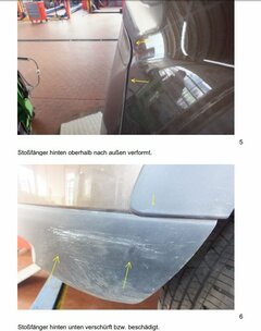

Hatte ja mal kurz erwähnt, dass ich einen ECHTEN Montags-Duster fahre. Bis letzten Montag hat er dem Namen noch nicht Ehre getragen. Am 05.03.2018 änderte sich das dann. Erstzulassung 31.01.2018. Erster Unfallschaden 05.03.2018. Nein, nicht das alte Thema "Frauen am Steuer". Ich war nämlich gar nicht am Steuer ;-). Der Wagen war geparkt während ich mich in einer Fortbildung schlau machen ließ. Schaden... alles in allem an die 3.500 Euro (inkl. RA-Kosten, Gutachterkosten, Leihwagen und Reparaturrechnung).
So mutiert ein Neuwagen zu einem Unfallfahrzeug *heul*
Verbreiterung verkratzt, Radhausschale gebrochen, Stoßstange verzogen (Spaltmaß stimmt nicht mehr), Felge und Reifen beschädigt.
Anhang anzeigen 52562 Anhang anzeigen 52563 Anhang anzeigen 52564
