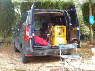

Oder Du schraubst deine Ansprüche runter, vergisst Deine Vorstellungen bezüglich Einbauten, nutzt flexibel die Möglichkeiten, die der Dokker Dir bietet und wirst glücklich damit.
