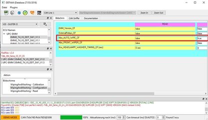

ich habe gestern vergeblich versucht, an meinem Prestige mit ddt4all den Regensensor freizuschalten.
Kann mir jemand mit einer detaillierten Beschreibung helfen?
Temperatur und Uhrzeit im Display habe ich hinbekommen.
Bei mir funktioniert das nicht. Entweder es geht gar nichts mehr oder der Intervall geht nicht mehr. Regensensor reagiert aber nicht auf wasser. Muss der Motor an sein, damit der Sensor aktiv ist, oder reicht Zündung an?
Die neueren Fahrzeuge haben keinen Regensensor mehr, nur noch den Lichtsensor im Amaturenbrett und nicht mehr im Spiegel. Wie genau, das ist hier irgendwo beschrieben.
Meiner ist aus Mitte 2018 und hat die Sensoren an der Scheibe. Trotzdem kann ich es nicht aktivieren.
Das geht garantiert. War der Motor an beim Testen?
