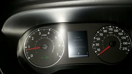

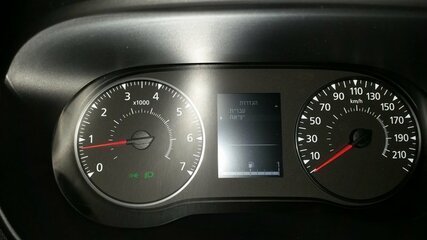

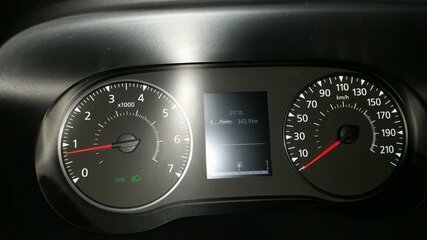

Hallo zusammen. Bei meinem Duster Prestige habe ich ein Problem mit der Anzeige bzw. der Spracheinstellung des Bordcomputers. Die Themen dazu im Forum haben mir leider erstmal nicht weitergeholfen. Auf den angehängten Bilder sieht man, wie die Anzeige bei mir ausschaut. Das Auto ist ein Import aus Belgien. Ich hatte mit Französisch als Sprache im Bordcomputer gerechnet und gedacht, dass könnte ich einfach umstellen. Diese Schriftzeichen hier sehen mir eher nach Hebräisch aus und ich verstehe gar nichts.:huh:
Ich finde über die Pfeiltasten auch kein Menü, wo irgendwie eine Liste an Sprachen angezeigt wird und auszuwählen wäre. Es gibt nur ein Menü, mit zwei Optionen (siehe Bild drei), die ich aber nicht verstehe.
Hat jemand vielleicht eine Idee, was ich machen kann?
Vielen Dank euch vorab.

In deinem ersten Bild könntest du fündig werden.
0:13
YouTube Video
Bordcomputer Duster II Prestige Bj. 2019 auf Deutsch umstellen.
Auto starten, bzw. Zündung an.
Im Bordcomputer mit Pfeiltasten (linke Lenkradseite) auf Einstellungen (polnisch: ustawienia) gehen. – oder von der digitalen Geschwindigkeitsanzeige mit oberer Pfeiltaste 4mal nach oben schrollen. Dann langer Druck mit der unteren Pfeiltaste, danach auf die Ausländische Sprache gehen und langer Druck auf Pfeiltaste nach unten, danach gewünschte Sprache auswählen, Sprache mit gleichzeitigen Druck der beiden Pfeiltasten bestätigen. Danach im Menü Verlassen auswählen und wieder mit mit langen Druck auf Pfeiltaste bestätigen.
Fertig! – ohne einen Händler besuchen zu müssen.
