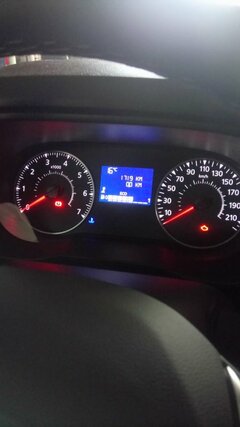

Also irgendwie klappt das bei meinem Duster nicht. Der ist aus Polen, meine Kenntnisse der polnischen Sprache sind leider gar nicht vorhanden, und irgendwie finde ich da gar kein Menu wo man die Sprache Umstellen kann. Außer das Nullen der Werte geht da nix. Oder gibt es einen Trick?
Ich hab einen Comfort mit dem Plug & Radio, also dem kleinen Bordcomputer Display. Vielleicht lässt sich die Sprache ja nur bei Fahrzeugen mit dem großen Display das im Prestige bzw. bei dem Media Nav dabei ist einstellen.
Wenn dem so ist, hoffe ich mal das mir der Dacia / Renault Händler damit weiterhelfen kann.
Keine Sorge du bist nicht doof! Die beschreiben hier alle nur für das Große Display. Beim kleinen geht das nicht! Das geht nur über die Werkstatt oder über ddt4all.
Hast zwar schon oft genug geschrieben, dass du das kleine Display hast, aber das wird halt gern ignoriert.
Eben, um genau das geht es mir. Das Radio konnte ich problemlos umstellen. Beim Kombiinstrument sieht es aber anders aus, da bin ich mit der Anleitung und dem Google Übersetzer nicht weiter gekommen.
Das Display was ich als Foto von meinem Auto angefügt habe hat mein Duster.
