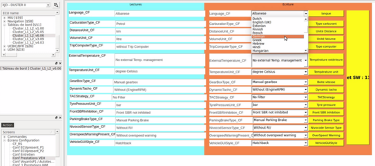

Bei dem Kombi-Instrument kannst du die Systemsprache nicht mit Boardmitteln umstellen.
Das einfachste ist, du suchst einen Renault/Dacia Händler auf. Dieser kann dir das mittels CLIP (Renault Diagnose Gerät) die Systemsprache umstellen/codieren.
Wenn man einen kompatibles ELM327 OBD Interface besitzt, kann man es auch mit Hilfe von Software wie PyRen oder auch ddt4all selbst umstellen. Aber das ganze Thema ist nicht so trivial. Es bedarf schon ein wenig Zeit und Initiative sich da einzuarbeiten.

Wenn das umstellen eventuell nur über ddt4all funktioniert(womit ich mich nicht auskenne), hat jemand einen günstigen Tip fuer eine Bluetooth-Schnittstelle?

Ich denk mal das geht bei dem Modell dann nur mit ddt4all über OBD Schnittstelle oder meinem Freundlichem DaciaHändler
