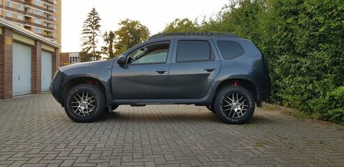

Gibt es hier jemanden, der den Duster höher gelegt hat? Wenn ja , wie? Fahrwerk oder Federteller? Größere Räder? Was ist maximal eintragbar?

Maximal eintragbar dürften wohl die üblichen 30 mm sein. Ich habe gerade frisch ein Koni Heavy Track mit H&R + 30 verbaut. Das hat 40 mm gebracht, wobei die vermutlich auch noch ein wenig sacken werden. Viel mehr wird wohl auch wegen der Antriebswellen ohne Motortieferlegung nicht zu machen sein. Über die Reifengröße könnte man sicher noch ein wenig rausholen. Ich fahre 215/70-R16 mit AT- Reifen, was etwas über 10 mm bringt und nur mit der höherlegung zusammen gerade so nicht im Radkasten schleift. Ohne das Fahrwerk mit den weicheren Serienfedern kam das beim kräftigen einfedern in Kurven durchaus mal vor. Da das Ganze aber aufgrund der verbauten Felgen noch nicht eingetragen ist, weiß ich noch nicht, wie der TÜV dazu stehen könnte.

Duster noch höher legen? Das bringt eigentlich nichts denn er hat ja schon über 20cm Bodenfreiheit. Das Einsteigen muß man dann auch erst üben wenn man von anderen Modellen kommt sonst fällt man doch öfters ins Auto.

Ja, noch höher. Um höhere Reifen einzubauen. Sieht erstens besser aus, und zweitens mehr Bodenfreiheit. Ja, ich habe in den nächsten Jahren noch einiges vor, wo jeder Zentimeter mehr Luft unterm Kiel besser ist. Der Offroad-Virus lebt in mir.
