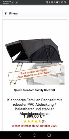

Ein Dachzelt passt auch auf jedes Autodach:boohoo:
