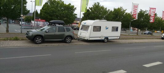

Hier das versprochene Bild. Leider werden beim senden vom Handy an meine Mailadresse die Bilder angeschnitten. Deshalb habe ich eines herausgesucht mit viiieel Rand drumherum....

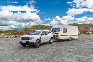

Nachdem wir unseren Duster 1 Allrad Benziner kurz vor Corona in 2020 verkauft und uns den Duster 2 Diesel ebenfalls Allrad mit 115 PS gekauft hatten, wollten wir eine ziemlich lange Italienfahrt machen. Aber dank der Corona-Maßnahmen: Pustekuchen! Aber dieses Jahr (2022) ging es nun endlich auf Tour. Nicht Italien, sondern Schweden. 7000 Kilometer haben wir mit unserem Wohnwagen (900 Kg zul. Gesamtgewicht) abgespult und es hat sich herausgestellt: Der Wechsel auf Diesel hat sich gelohnt. Nicht nur, weil der Diesel wegen seines höheren Drehmoments ganz anders zur Sache ging, sondern vor allem wegen des Verbrauchs. Knapp über 8 Liter hat der Diesel im Hängerbetrieb durchschnittlich auf 100 Km gebraucht. Der Benziner lag bei fast 12 Litern.

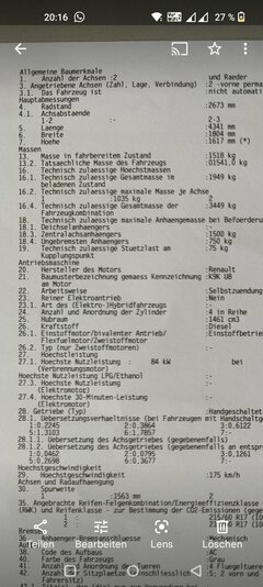

Doch darf ich, hatte meinen Duster bei der DEKRA wiegen und das höhere Gewicht durch Gutachten bescheinigen lassen. Mein Wiegeschein von einem Entsorgungsbetrieb wollten Sie nicht anerkennen, haben dann mit Ihrer Achslast Waage nachgewogen, ähnliches Ergebniss ermittelt und es wurden 1505 Kg bescheinigt. Mit dem Gutachten dann zur Zulassungsstelle und die Fahrzeugpapiere geändert. Also alles gut. Bei unserem neuen Duster 2 Extreme dCi 115 4 WD stehen schon 1.541 kg drin

Aktuelle Duster haben "Anhängelast gebremst" nur noch 1200kg.
Brauchst doch nur in meinem oberen Beitrag die EG Übereinstimmungserklärung ansehen. Da stehen beim 4x4 noch 1.500 kg Anhängelast drin. Wäre das nicht so, hätte ich das Auto nicht genommen, anders als beim nicht vorhandenen kabellosen Android Auto. Damit kann ich gut leben, aber eben nicht wenn er den Wohnwagen nicht ziehen dürfte
