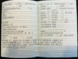

Wem sagst du das!! Hab mein auch aufgelastet was die Anhängelast angeht, darf ja normal nur 1200kg ziehen mit dem 2wd daher Auflastung auf 1700 kg dafür nur noch 8% Steigung was auf allen Autobahnen kein Thema ist. Waren auch kurz 600€ u Rennen von tüv zu tüv zur Zulassungsstelle.
Das bedeutet das zulässige Gesamtzugewicht wurde in deiner Zulassung erhöht, was hast du da jetzt für einen Wert stehen?
