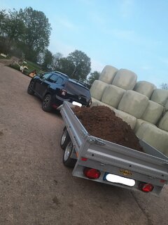

Fahre seit April den Duster TCE 100 LPG Eco-G. Sollte ich, wenn ich mit Anhänger (max 750 kg) unterwegs bin auf Benzin umstellen oder ist das egal? Mit LPG hat er ja generell mehr Leistung. Für den Fall, dass diese Frage schon beantwortet worden ist, sorry dann Hab ichs übersehen. Danke für Antworten.
Grüße Martini
Grüße Martini
Sollte egal sein
Die Mehr PS stammen ja daher, das LPG mehr Leistung benötigt um die gleiche wie normales Benzin zu haben
Und das, obwohl LPG die höhere Energiedichte hat? PS sind PS. Leistung ist Leistung.
Das hätte ich gerne mal erklärt.
