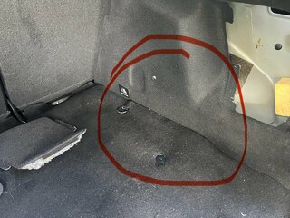

Mein Dicker, Duster 2 , hat ein Feuchtigkeitsproblem.
Und zwar, die Bodenmatte (siehe Foto) und die Rechte Verkleidung sind sehr nass, kann aber keinen Wassereintritt finden!?
Hatte das schon mal jemand?
Lg Frank
Seitenscheibe undicht, oder es kommt vom Dach oder Radkasten, einige haben ja berichtet das die Abdichtung nach der Dachreling Risse hat (Lack gerissen), ist bei meinem auch, aber bis jetzt ist bei meinem alles trocken.....

Hallo, ja, diese Risse habe ich auch, wurden schon zwei mal ausgebessert, kommen aber immer wieder!
Konnte da aber noch nie einen Wassereintritt feststellen! Wie gesagt, kann nichts sehen woher es kommt. Dachhimmel, Hecklappe, hinter der Verkleidungsöffnung rechts… alles trocken!?
Ausbessern bringt gar nichts, bei mir wird nächste Woche dort eine Dichtnaht mit schwarzer Karosseriedichtmasse gezogen......
einfach mal die Seitenverkleidung ausbauen nebst Kofferraum Teppich und dann Löschpapier befestigen am Radksten und in den Innenräumen.......dann ab in die Waschbox......und auch den Radkasten mal richtig ausspritzen, denn wenn dein Teppich so nass ist müsste man die Stelle finden wo es reinkommt....

Dank Dir, das wird stimmen.
Ausbauen? Hab ich versucht, aber die Seitenverkleidung, der Teppich... lässt sich nicht ohne weiteres ausbauen!?

Da hat Dacia mal richtig Mist gebaut, dass man nicht mal den Bodenteppich Zerstörungsfrei entfernen kann. Die Seitenverkleidung auch nicht, ohne das halbe Auto zu zerlegen.
Na ja, dann muss ich wohl den Freundlichen (aber teuren) mal dabei schauen lassen.

Mach Verkleidung ab und schau Mal bei der stossdämpfer Aufnahme. Da haben sie noch ein Blech drauf gemacht. Jedoch mit Dichtung gespart
Darauf würde ich auch tippen wenn das Wasser nicht durch eine Dichtung kommt.
War bei meinem Focus damals auch der Fall. Ursache waren diese verstärkte Stossdämpfer die über die Zeit die Aufnahme in Mitleidenschaft gezogen haben.

Ich danke Euch, hab mal nachgeschaut, da am Domlager ist es wirklich nass!?
Rost konnte ich nicht erkennen, bisher, zum Glück!?
Naja, da sieht man u.a. wo Dacia am falschen Ende gespart hat, sowas hatte ich noch an keinem Auto, und ich fahr seit 1989 PKWs.
Dank Euch allen herzlich und wünsche einen schönen Feiertag
Lg Frank
