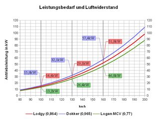

eine hervorragende rechnung!
da die A3 mit 6 (oder waren es 7) baustellen übersäät ist, fahre ich seit dem mit tempobegrenzer 114km/h.
bei dem tempo habe ich eine sehr gutes verhältnis aus fahrzeit und spritverbrauch.
schneller fahren bringt keinen wirklichen zeitvorteil, langsamer fahren nur eine geringe kraftstoffersparnis, welche in einem schlechten verhältnis zur fahrzeit steht.
außerdem kann man mit dem tempo immer noch zügig lastwagen überholen, ohne zum verkehrshindernis zu werden.
je schneller man fährt, umso schlechter das verhältnis zwischen fahrzeit und spritverbrauch.
selbst bei freier strecke machen geschwindigkeiten von mehr als 150 selten sinn (geht dabei eigentlich nur um den spaßfaktor).
anbei mal ein diagramm um den zusammenhang aus leistungsbedarf und geschwindigkeit zu veranschaulichen.

....schneller fahren bringt keinen wirklichen zeitvorteil, langsamer fahren nur eine geringe kraftstoffersparnis, welche in einem schlechten verhältnis zur fahrzeit steht.
selbst bei freier strecke machen geschwindigkeiten von mehr als 150 selten sinn (geht dabei eigentlich nur um den spaßfaktor)...
Genauso ist es. Endlich mal einer der es sauber darlegt!!!!!

Klasse Diagramm, John
