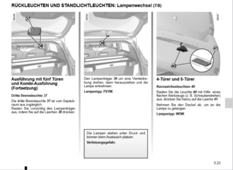

Hallo ich hätte mal eine Frage an Euch
Ich habe einen Sandero Stepway bj 2019 plötzlich leuchtet die dritte Bremsleuchte nicht mehr.
Was hat der für eine?
Eine LED oder ins da ne Brine drin?
Vielleicht kann mir jemand helfen
Da ist eine 16 Watt Glassockelbirne drin.bekommst Du im Autozubehör. Grüße.Mesh.
