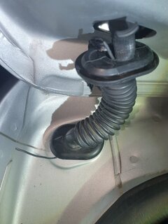

So habe mich heute mal bei gemacht. Obwohl ich gestern schon die ganze C Säule hinten ab hatte um an den Zentralstecker für das Heck zu kommen, habe ich es heute doch von oben probiert. Habe am linken Rückleuchtenstecker nochmal die Pins geprüft. Es ist wie beschrieben Pin 2 12v Plus und Pin 6 Masse. Die Kabel sind aber nicht schwarz. Andere Kabelfarben. Sehen fast gleich aus.. Grau Weiß bei mir. BJ 2017. Daher unbedingt vorher prüfen.
Oben habe ich dann schnell das Kabel gefunden. Siehe Bild. Das ist nur in Grau. Habe es mit einem kurzen neuen Kabel verlötet und es leuchtet wieder alles. Danke für die Hilfe mit dem Plan @Texas.
