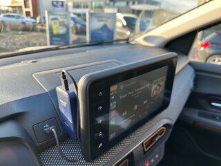

Habe mir das Carlinkit 4.0 in der bucht für 60 Euro gekauft. Funktioniert bei meinem Media Display perfekt.
Auch die Sprachsteuerung funktioniert bei maps und sogar whatsapp super, alles kabellos.
Getestet mit Ipone 7
CarlinKit 4.0, gestern bestellt, heute erhalten.
Plug and Play und funktioniert einwandfrei. Auf den Bildern sah das richtig groß aus, ist angenehm klein. Die Investition hat sich gelohnt.
