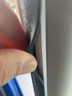

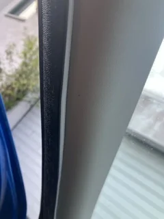

dass die Kofferaumbeleuchtung des Dokkers grottig ist muss ich niemandem erzählen. Ich habe bei AliExpresse ein LED-Band fürs Auto ("Schwanz Beleuchtung" ) gefunden dass ich einbauen wollte. Wie immer war die Erklärung im Angebot eher dürftig. Aber es war billig (5€). Als es kam stellte sich heraus, dass man es unter die Lippe einer Gummidichtung schieben muss. Dann steht die Gummilippe ab und durch den Zwischenraum strahlt es hindurch. Tja, dumm gelauften - der Dokker hat sowas ja nicht im Kofferaum. Also habe das LED-Band unter die Dichtung der Fahrertür geschoben als Einstiegsbeleuchtung. Das Kabel liegt jetzt bei den Sicherungen im Innenraum.
Ich würde das LED-Band gerne an den Stromkreis für die Innenbeleuchtung anschließen. Soweit ich sehe gibt es da zwei Stromkreise - einen Dauerstromkreis für die manuelle Bedienung und den extern geschalteten der die Lampe einschaltet wenn man die Fahrertür öffnet. Die Frage ist nur: wie komme ich an den Stromkreis ran? Man kann kaum die Sicherungen ziehen, geschweige denn da ein Kabel suchen und anzapfen weil das da so verbaut ist. Und wenn ich das richtig sehe kann man auch die Schürze nicht so einfach abnehmen. Ich sehe nur eine Schraube unter der Klappe und die Schürze scheint komplett bis zur Beifahrertür durchzugehen.
