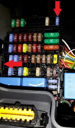

Dokker Stepway 12V Steckdose vorne und hinten ?
Sicherung-Steckplatz "J" Steckdose dritte Sitzreihe befindet sich unter dem Armaturenbrett!
Aber stimmt, ein Kabel bis ins Motorraum verlegen kostet ziemlich viel Zeit (habe ich nähmlich auch schon gemacht), ist aber in diesem Fall gar nicht nötwendig.
ja und dann ist das wie abgesichert ? ich mein Ströme addieren sich ja auf. Oder ist diese Leitung normal ungenutzt ?
Ja beim Dokker und Lodgy 5-Sitzer ungenutzt.
Wie kommst du denn da hin um Kabel anzuklemmen ?
Kann man die Einheit einfach so ausbauen ?

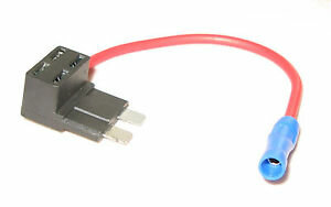

Auf der linken Seite ist die Entriegelung (Schlitzschraubendreher verwenden) aber man braucht es nicht unbedingt auf dieser Art und Weise zu machen, ein Stromabgreifer (siehe Bild) vorne reinstecken geht ja auch.
