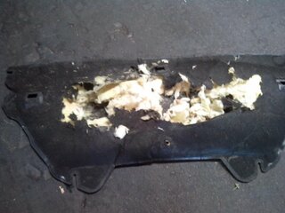

ich hatte auch wieder Besuch.....dachte der Scheibenwaschbehälter wäre leer.....ähm ne der Schlauch war ab und die Matte bzw. das was davon übrig ist kam mir so entgegen:
weiß jemand was die Matte kostet ?
Scheibenwaschschlauch hol ich mir ggf. im Baumarkt aus der Aquariumabtl.
na geil ~80 flocken für ein bischen schaumstoff... und nicht mal lieferbar aktuell.
nette Idee, kommt für mich aber hier nicht infrage. Alleine wg. der Wärmedämmung im winter, da diesel.
Da Löhn ich halt die ~80.....im Prinzip eh noch glück da am Wasserkreislauf etc. nix kaputt ist.
