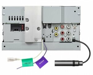

Genauandersherum. :teacher: Deine Werksantenne hat einen Fakra-Stecker. Das JVC hat aber einen DIN-Eingang für die UKW-Antenne.
Antennen-Adapter Fakra auf DIN-ISO 15cm für Opel ab ca. 2004,Peugeot ab ca. 2004 | eBay
JVC KW-V255DBT von hinten:
