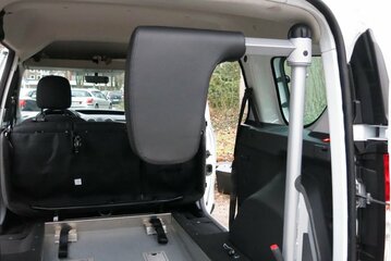

Hab ich gerade zufällig bei Youtube gesehen. Ein gelungener Umbau für Leute, die ein Familienmitglied mit Handycap transportieren müssen. Leider nicht für Selbstfahrer geeignet aber die Details finde ich ganz gelungen.

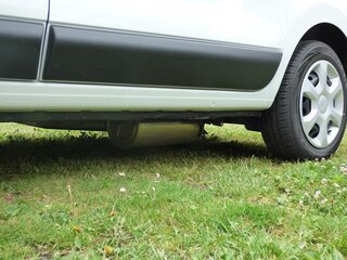

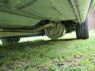

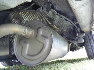

wir haben jetzt auch den Dokker mit dem AMF- Bruns Umbau für unsere Tochter bekommen.
Allerdings ist durch den Umbau der Endschalldämpfer tiefer gewandert ( nur noch ca. 6 cm Bodenfreiheit), obwohl in der Höhe (Ausbuchtung) theoretisch noch Platz wäre.
Ist allerdings ein Benziner und End- und Mittelschalldämpfer sind in einem Stück.
Wie ist das bei euren Fahrzeugen gelöst?- Wir würden das gern nachbessern lassen und suchen nach einer Variante...

Der hängt aber wirklich sehr tief. Bei unserem ist der Topf zwar auch tiefer als normal, aber soo tief eher nicht und sieht irgendwie anders aus. Ich werde mal nachmessen und hier Bilder einstellen, wie es bei unserem ist. Das werde ich allerdings erst am Wochenende machen können
Das mit dem Mercedesteil sieht schon mal gut aus- 2 cm machen schon was aus. Danke.
Noch besser wäre, man könnte den runden Endtopf durch einen ovalen ersetzen. Natürlich bei Beibehaltung der Geräusch- und Abgasnorm...

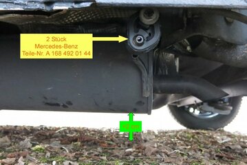

Wir haben unseren mit 2 Auspuffgummis von Mercedes um 2 cm höher gehängt:
Plauzi deine grüne techn. Zeichnungsangabe passt aber nicht, denn das bedeutet Abstand vom Boden zum Dämpfer. Untere Pfeil sollte nach oben. Sorry Nerdmodus aus.

Codo ich würde da nochmal zum TÜV fahren, denn 6cm Bodenfreiheit und dieses Fass dicht über den Boden! Ich hätte Angst bei der Fahrt. Parkhäuser mit steilen Rampen, oder Bordstein usw. Nur meine Meinung als Laie
Hat mein Hase schon in Erwägung gezogen.
Gestern auf Kopfsteinpflaster trotz Langsamfahrt die erste leichte Bodenberührung.
Heute ruft sie erstmal den Umbaumenschen an, mal sehen, was da rauskommt.
