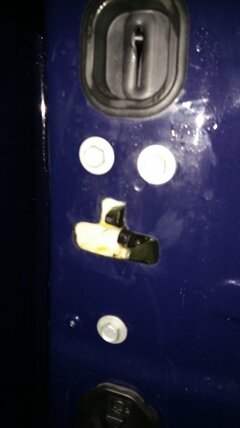

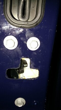

Einmal ein Update zu unserem Dokker:
Heute haben wir Bilder bekommen, die den Bereich des Schlossausschnittes zeigen. Mir fehlen die Worte...
Ein kurzes Telefonat mit dem EU-Händler, dem ich ziemlich schnell den Zahn gezogen habe wir würden uns mit Dacia auseinandersetzen: wir nehmen den Dokker in diesem Zustand auf keinen Fall ab. Auf die Aussage, dass das Auto halt stehen bleiben würde, konnte ich nur entgegnen, dass wir einen gültigen Kaufvertrag (für beide Seiten bindend!) haben.
Er kümmert sich nun um meine fachgerechte(!) Nacharbeit hier vor Ort. Mal sehen, wie dies nun klappen soll...
Mal zwei Bilder anbei!

Schaut doch gut aus für nen 12 Jährigen der daran gearbeitet hat ;)

oh wei, diese arbeit kommt ja fast an unsere meisterarbeit heran.
Ich bin mir sicher, dass Du so manch einem zwölfjährigen damit Unrecht tust!
Jeder Karosseriebauer, der noch sein Augenlicht nicht verloren hat, wird beide Hände über dem Kopf zusammenschlagen. Stümperhaft ausgeschnitten, nicht
entgratet und in keiner Weise akzeptabel vor Materialschaden geschützt.
Einen kurzen Versuch des Händlers es herunterzuspielen, der darauf verwies er wäre ja gelernter KFZ-Mechaniker, habe ich mit dem Hinweis auf meinen Beruf im
Metall-Bereich im Keim erstickt. Nein, eine Kederleiste über dem Mist ist keine Lösung...
Dennoch erstaunlich, dass seine Lösung zwischendurch aus "kommen - bezahlen - Auto mitnehmen" bestehen sollte...
Es ist eine grenzenlose Frechheit, die da gemacht worden ist. Ich weiß auch nicht so recht ob ich maßlos verärgert oder doch einfach nur belustigt sein soll.
Vor allem die Folgen (Rost?) machen mir etwas Gedanken, da ein werksgleicher Zustand kaum erreicht werden kann. Wer weiß, was für Metallspäne im unteren
Bereich der Tür noch schlummern.
Heutzutage sind viele Jugendliche im Bereich Elektronik(Handy, PC, Social Media etc) Fitter als mit Handwerks kram. Es gibt aber auch andere. Es ist auch immer eine Frage der Werkzeuge die einem zu Verfügung stehen. In der Werkstatt sollte das kein Thema sein. Auch sollte ein Mechaniker das hin bekommen. Ein paar Bohrungen, dünne Trennscheibe und ein paar Rund und Flachfeilen. Mehr brauch es nicht.
Die Frage ist halt wer hat es gemacht und wie viel Zeit hatte er. Wenn Chef sagt, mach das schnell fertig bevor du nach Hause kannst sieht es halt so aus wenn es nicht kontrolliert wird.
Ich würde mit Hohlraumschutz in der Tür die Späne einbetten. Du kannst ja mal fragen ob dir dein Händler ne Dose mitgibt. Die kanten müssen neu lackiert werden, aber nicht mit dem Lackstift.
Da ist viel wahres dran, denn heute sind zumindest zuhause viele handwerkliche Tätigkeiten nicht mehr gefragt. Da wird fertig gekauft und gut ist. Aber das ist überall etwas anders.
Unabhängig vom Werkzeug: Es ist halt das Problem, dass bei einem Händler der Karosseriebauer und Lackierer Hand anlegt, bei dem anderen halt die Tochter der Putzfrau...
Ich frage mit ernsthaft, warum Dacia nicht mit einem kleinen "Hand-Stanz-Werkzeug" das Problem angegangen ist. Im Grunde so, wie es bei dem Ausschnitt für einen Wasserhahn in
einer Metallspüle gemacht wird: Ein Loch bohren, Gewindestange mit einer Seite des Werkzeuges von außen rein, andere Seite des Werkzeuges von innen kontern und dann zusammen ziehen.
Anschließend entgraten und lackieren - fertig ist.

Das wird schon - in der Ruhe liegt die Kraft.
Es war richtig den Wagen in diesem Zustand NICHT zu übernehmen.
Sieht auf jeden Fall besser aus wie der erste Versuch von @caar ´s Dokker.
Noch ne Stunde feilen, entgraten und dann ab zum Lackierer.
