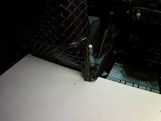

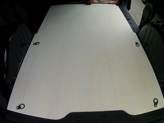

ich habe unseren Dokker Express heute abgeholt. Er hat den Holzboden ab Werk verbaut. Den muss ich erstmal ausbauen weil darunter noch Armaflex soll und weil die Gittertrennwand unter dem Boden verschraubt ist. Die soll auch raus. Nun habe ich die 4 Zurrösen rausgeschraubt und vorne die Spaxschrauben. Aber der Boden ist trotzdem fest. Weis jemand ob der Boden von unten zusätzlich verschraubt ist? 20170912_115822.JPG20170912_115905.JPG
Lösung
Habs herausgefunden, der Boden ist verklebt. Man kann ihn nicht demontieren ohne ihn zu zerstören. Zum demontieren der Trenngitterwand habe ich mit einer Vibrationssäge 3 Ausschnitte ins Holz gemacht um an die Schrauben zu kommen.

Das mit der Verklebung war ja zu befürchten......( Die wollten wohl nicht, das du bastelst!) ;):)
Weiterhin frohes Schaffen & Gutes Gelingen!
