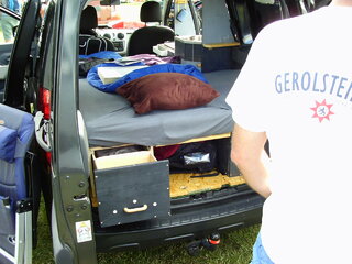

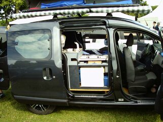

Den Eigenausbau hatten wir im Juni bei der Daciaveranstaltung im Harz gesehen.
Der Kocher saß auf Schienen und er konnte ihn nach außerhalb des Fahrzeuges ziehen
Moin, moin Helmut,
hab hier im Forum auch so was schon im Innenraum hinter Fahrersitz gesehen, ausklappbar.
Beides bedeutet, irgendwo muss noch ein Gasschlauch sein und wo steht die Flasche?
In Fahrzeugen ob Auto/Boot müssen Gasleitungen immer fest verlegt sein, der Schlauch von Flasche zum Fahrzeug steht dann mit Flasche in einem sicheren Behältnis mit Ablauf nach außen.
Aber da wird schon gern das MHD eines Gasschlauches vergessen.
Und bei ständiger Bewegung wird ein 2. Schlauch mit seinen aufgepressten Anschlüssen noch schneller marode.

Ja, das mit den Schläuchen ist eine weit verbreitete Unsitte. Und weil der Campingausbau nur "Ladung" ist und das Fahrzeug keine Wohnmobilzulassung hat, wird die Gasanlage nicht einmal geprüft. Da werden Schläuche verbaut, die über Ecken scheuern, Kocher ohne Zündsicherung genutzt oder noch schlimmer die Druckminderer bleiben auf den Flaschen (die Abdeckkappe wird nicht verwendet) oder die Flaschenventile bleiben während der Fahrt sogar aufgedreht.
Mittlerweile werden oft Kartuschenkocher benutzt, bei denen eine Kartusche direkt in den Kocher geschraubt wird, also ohne Schlauch. Ist zwar besser, aber noch lange nicht gut. Auch diese Dinger sind eigentlich nur zum Gebrauch im Freien gedacht und die Kartusche müsste theoretisch beim Transport entfernt werden.
