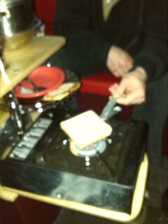

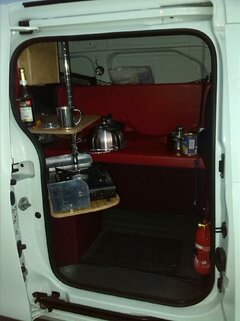

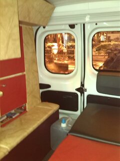

Ich war auch erst erschrocken, was mein Dokker Express als LKW in der Versicherung kosten sollte und habe mich zügig an den Umbau gemacht:
Zum 185cmx100cm Bett umklappbare Längs-Sitzbank, Schrank mit ausklappbarem Esstisch, Spülbecken in einer Schublade, Frisch- und Abwasser, zündgesicherter (!) Gas-Kartuschenkocher in einer Schublade, Wärmedämmung , Wohnraumbeleuchtung, Vorhänge.
Begutachtung beim TÜV und Umschreibung zum WoMo.
Gesamtkosten ca. 500€
Versicherungsprämie als LKW ca.950€, als Wohnmobil ca.250€

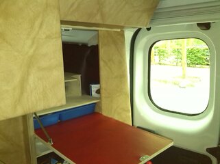

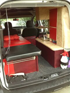

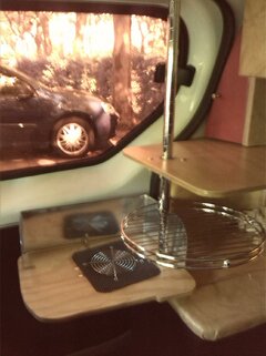

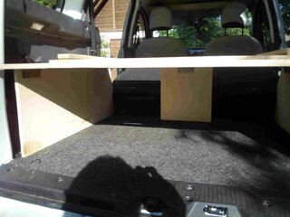

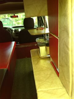

Hallo,ich bin noch kurz dabei,möchte einmal meiner Docker-Camper-Version mit einige Fotos zu zeigen.

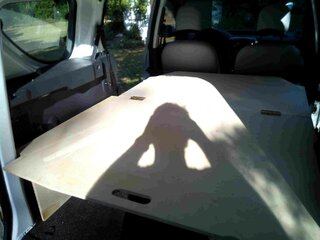

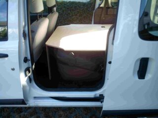

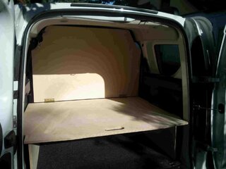

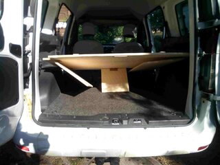

mein "ganz einfach" Camper

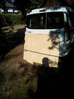

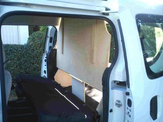

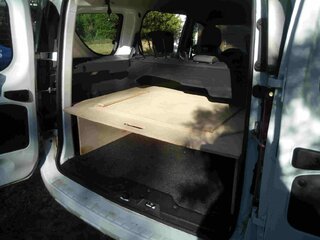

Hallo an alle die vielleicht noch eine kleine Idee suchen für einen ganz einfachen Camper.
Nachdem ich mir auch viel gute Anregungen geholt habe, möchte ich meine Umsetzung nicht vorenthalten.
Hab mir eine 15 mm Multiplexplatte im Baumarkt geholt (ca. 70€)
und aus der dann wie in den Bildern zu sehen, eine einfache Klapplösung gebastelt.
Multiplex ist saustabil, aber leider rel. schwer. Man kann sie grad noch alleine reinwuchten und aufklappen.
Ein weiterer Vorteil ist, das wenn das ganze zusammengeklappt ist, überall hinter einem Schrank oder Regal Platz findet.
Man kann die Konstruktion mit, aber auch ohne hinterer Sitzbank einbauen.
Ohne Sitzbank stützt sich der obere Teil auf 2 Füße. Es ist halt dann mehr Stauraum vorhanden.
Wenn die Liegefläche zurückgeklappt ist, kann die Sitzbank voll genutzt werden.
Diese Konstruktion verschwindet unter der Abdeckung und mich stört das im täglichen Gebrauch nicht.
2 ca. 8 cm dicke Schaumstoffplatten sind so zugeschnitten, dass alles rundherum bis an die Verkleidung oder Schiebetüren geht. Dann kann nix runterfallen.
Mit meinen 184 kann ich bequem schlafen, wenn die Lehne der Fahrer, bzw. Beifahrersitze etwas nach vorne gekurbelt werden.
Das geht alles dann ratzfatz.
Für längere Ausflüge bleit die Liege aufgeklappt, Matratzen drauf und mit einem Spannbetttuch überzogen. Der Rest sind nur einige Minute.....
So vielleicht kann der eine oder andere daraus für seine Idee nutzen, würde mich freuen.

@radler: Wenn du jetzt noch Laschen oder Gurte an den Ecken der klappbaren Platte anbaust, kannst du diese senkrecht festzurren und hast so eine wirksame Ladungssicherung für Koffer, Kisten und Kleinkram.
MadGyver
An den hinteren Füssen wäre mit Loch- und/oder Stichsäge bzw. Oberfräse noch einiges an Gewichtseinsparung möglich, ohne die Stabilität zu gefährden.
