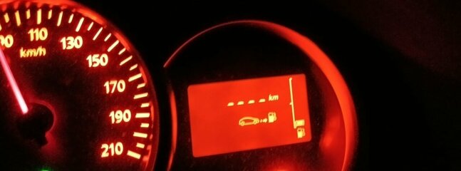

kann mir mal jemand ein bisserl was zur Tankanzeige am Dokker erzählen??
Gestern Abend losgefahren - 550km auf der Anzeige der gefahrenen Kilometer seit dem letzten tanken.
Nach ca 100km ging plötzlich die Tankwarnanzeige an an mit "Piep" und die Restkilometer
(bis zum nächsten tanken) stand auf 70km - kurz daruf auf 60 und dann nur noch "--.--"
Das bedeutet, dass ich nach dem "PIEP" und dem Tankanzeigelicht höchsten 10km gefahren
bin und dann ................
Hier mal ein Bild der Anzeige
Wie sind Eure Erfahrungen damit???
DANKE
TOM

Nun aber nochmal die Erkenntnis vom gestrigen Tag!!
Morgens ins Auto und Zündschlüssel umgedreht .............
Tankanzeige brennt und der letzte Balken fängt an zu blinken - das war
am Abend vorher noch nicht der Fall.
Also zur Tankstellen und 48,5 Liter eingefüllt - Voll!
Somit scheint die Anzeige, nach dem erleuchten der Tankanzeige sehr korrekt
zu sein - die 60km habe ich bestimmt noch gefahren.
GUT, zum Glück ist das nicht mein Auto - meine Frau liebt den Dokker
und tankt immer frühzeitig sodass ich diese Situation sehr selten erlebe!!
DANKE für Eure Beiträge
Wünsche Euch schrottfreie Weihnachten
TOM
Kann ich genau so bei unserem blue Dci95 bestätigen. Wobei es schon einige überwindung kostet, bei blinkendem letzten Balken noch mehrere 10 Kilometer zu fahren.
