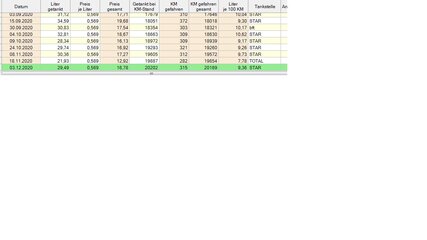

Morgen zusammen, was für verbrauchswerte haben die Kollegen mit einer LPG Anlage. Ich kann eigentlich fastfahren wie will , ob schnell oder langsam. Ich komme nicht unter 9,5 und nicht über 10,5 Liter. Ist das normal?
ist bei mir auch so
ist bei mir auch so , im schnitt ca 300 km bei normaler stadt fahrt und ca 230 km bei Autobahn ca 130km/h mit Tempomat
