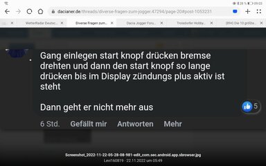

Ich bin auf die Antwort auf Facebook gestroßen. Hab meine Jogger selbst nicht nicht, vielleicht kann das ja jemand der ihn schon hat verifizieren.
Ich hatte beim User @ReOlaf mal nachgefragt, er hatte das bereits wohl ausprobiert, nachdem es in einem anderen (Duster-) Thread mal gepostet wurde. Laut ihm geht das MediaNav wohl aber auch in diesem Modus nach 5 Minuten aus. :(
Habe es eben mal auf die schnelle getestet da es mich auch unglaublich nervt wie rigoros der Jogger andauernd den Saft abdreht.
Die Anleitung ist fast richtig. Man muss nicht auf der Bremse stehen.
Es genügt den ersten Gang einzulegen, Kupplung nicht drücken und dann den Startknopf bei Zündung aus solange gedrückt halten bis Zündungsplus aktiv im Display steht.
Die Zündung bleibt dann auch an wenn man den Knopf einfach drückt, zu erkennen an der Beleuchtung der Tachoeinheit etc.
Es bleibt auch an wenn die Türe geöffnet wird und geht erst aus wenn man die ZV verschliesst.
Oder man macht die Prozedur andersrum, Gang rein und Start/Stopp Knopf drücken während die Zündung an ist bis die Zündung (Tachobeleuchtung) ausgeht.
Inwiefern das Einfluss auf den Medinav hat muss ich noch erörtern. Die Innenbeleuchtung und 12V Zigarettenanzünder scheinen schon einmal anzubleiben.

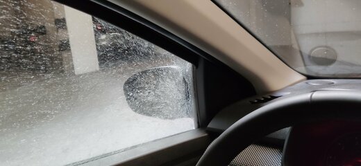

Hallo, hat jemand eine Idee wie die Seitenscheibe bei schlechten Witterungsbedingungen (Regen, Schnee) bei Autobahnfahrten nicht so schnell verdrecken? Beim Einsatz des Scheibenreinigers läuft das Wasser auch an der Seite vorbei und die Sicht zum Seitenspiegel wird verdeckt. Gibt es schon Windabweiser für den Jogger mit ABE?IMG_20221211_112341.jpg
