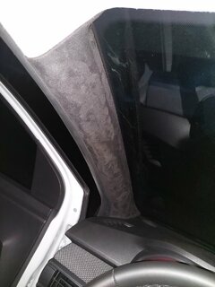

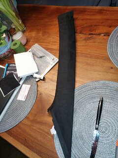

also etwas was mir noch aufgefallen ist......Geräusche an der A-Säule.
Das ich wie schon beschrieben, selber Schrauber bin, suchte ich nach einer guten Lösung......die ggfls. auch optisch was hermacht.
Somit habe ich mich entschieden die A-Säulen, wie auch den Himmel in schwarz zu machen.
Nun gibt es viele unterschiedlichen Möglichkeiten......ich habe mir drei Teststoffe bestellt. Microfaser, selbstklebend.
Und bekam überraschend gute Qualität. Habe es dann an den A-Säulen mal probiert.
Lässt sich super verarbeiten, sieht sehr hochwertig aus, fasst sich gut an und wird beim beziehen noch umgeschlagen, sodass keine Vibrationen mehr zu hören sind.
......als nächstes folgt der Himmel

Moin , wie bekommt man die Säule schadenfrei ab?
Gruß Freddy
Die kann man einfach von oben angefangen abziehen. Sind nur 3 Clipse. Wenn die gelöst sind ein Stück nach oben ziehen damit das Unterteil was seitlich vom Armaturenbrett etwas eingelassen ist nach oben raus kommt. Beim Einbau genau andersherum. Erst unten einstecken und dann von unten nach oben die Clipse wieder reindrücken. Kann mann alles ohne Werkzeug machen.
Genauso....ist echt einfach.
Nach dem Beziehen sitzt es unten natürlich etwas strammer, aber das ist ja Sinn der Sache. Keine Geräusche, sieht gut aus und fasst sich gut an.
@Börni wie bei mir die geräusche. wie machst du das alles schwarz- würde ich auch machen wollen.
ebay Artikelnummer:
275000070690
selbstklebend.
Am Himmel die Griffe etc müssen entsprechend lackiert werden.
363289513508
Für Kunststoffteile am Himmel nehme ich das von Foliatec. Geht super.
Himmel muss zum beziehen nicht ausgebaut werde.
Ich habe mir hinten an die A Säulenverkleidung Filz geklebt. Ich meine die Geräusche kommen da wo die Verkleidung an der Scheibe anliegt da ist direkt eine Blechkante dahinter. Und unten wo sie seitlich neben dem Armaturenbrett eingesteckt ist auch etwas Filz dazwischen dann ist es wesentlich ruhiger. Bei mir war es übrigens nur die rechte Verkleidung die geknarzt hat und auch nur wenn es kalt ist.
Bei mir war das Geräusch Drehzahlabhängig.......total nervig, nun weg.
Mit Filz dürfte es auch gehen. Nur wollte ich eben auch die optik etwas verändern, und da die B und C Säulen
schon schwarz sind, hielt ich das für eine gute Alternative.
