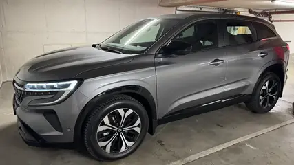

Ich hatte diesen Fehler auch relativ früh zu Beginn, und er wurde auch zwischenzeitlich mal behoben mit einem Update, tauchte dann aber zwei Wochen später wieder auf… hinzu kamen weitere elektronische Ärgernisse. Teilweise ist der Tacho und die Klimaautomatik ausgefallen, dann hab ich eine neue Batterie bekommen, und zum Schluss ging Stopp/Start überhaupt nicht mehr…
Ich habe meinen Sandero vor ein paar Wochen verkauft und fahre nun ein anderes Fahrzeug aus dem Renault Konzern, damit bin ich bisher sehr zufrieden.
