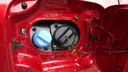

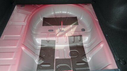

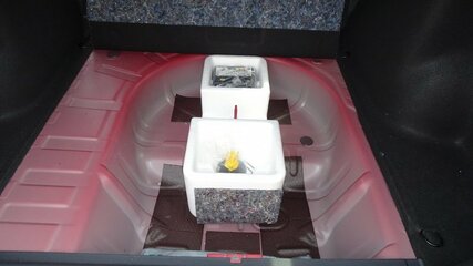

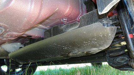

Unser Dacia Logan MCV blue dci 95 wurde Mitte Februar angeliefert. Da wir damals aber «Down Under» unterwegs waren, haben wir ihn erst Ende April in Empfang genommen. Zugegeben, man hört nach dem Drehen des Zündschlüssels ein leises Summen. Sobald aber der Motor, oder auch nur das Radio auf leiser Stufe läuft, ist davon nichts mehr zu hören. Sogar meine sonst eher lärmempfindliche Partnerin stört sich nicht daran und unsere Freunde sind überrascht, wie leise unser Dieselfahrzeug läuft. Der Adblue Tank ist professionell unter der halbseitig ein paar cm weniger tiefen Reserveradmulde verbaut und zudem gegenüber der Strasse mit einer Abdeckung geschützt. Adblue kann bequem neben dem Dieselstutzen nachgefüllt werden. Alles in allem eine ausgereifte Lösung, mit der wir sehr zufrieden sind. Für alle welche es interessiert, haben wir noch ein paar Bilder zugefügt.

mit den AdBlue Dieselmaschinen passt es schon.
Lediglich bei den Tankverschlüssen möchte ich nicht von einer ausgereiften Lösung schreiben.
Die Default Sperre vor den Tankverschlüssen ist mit einem Schraubendreher als Hebel in
einer Sekunde offen.
Den Dieselstutzen kann man mit einem Tankdeckel (VALEO 247525) abschließbar nachrüsten.
Lediglich für den AdBlue Stutzen gibt es bisher keine abschließbare Lösung.
Über jeden Hinweis, wie man den Stutzen verriegelt bekommt, würde ich mich freuen.
Es geht auch nicht unbedingt darum, das AdBlue abgezogen wird. Es besteht leider immer
eine Gefahr, das irgendein Mistkram in den Stutzen gekippt wird.
Gruß Thomas
