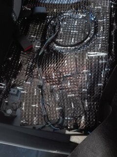

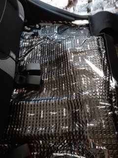

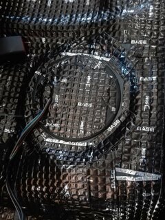

Also Abhilfe schafft ganz einfach, das Blech unter der Sitzbank mit Alubutyl zu dämmen. Richtige Dämmmatten oben drauf haben vermutlich sogar einen noch besseren Effekt.
Ich fand das Geräusch jetzt nicht großartig störend (höre ja immer Musik beim fahren), nachdem ich wusste, dass dieses laute Brummen leider üblich ist. Ich dachte nur am Anfang es sei etwas kaputt, aber ich wurde hier eines Besseren belehrt. :D Auf alle Fälle ist das schnell gemacht, günstig und erfüllt seinen Zweck viel besser als ich vermutet habe. Mann vernimmt die Förderpumpe nur noch leicht.
PS: Ich habe aber auch den Kofferraum und alle Türen gedämmt, nicht nur unter der Sitzbank.
Schöne Grüße
