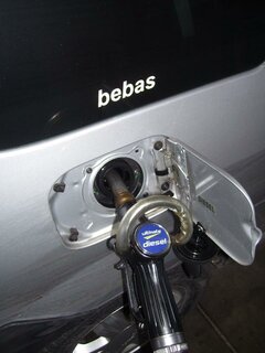

Hallo Jürgen,
der dCi verfügt ab Werk über eine recht gute Spritzwanddämmung.
Ich möchte da nicht mit einem 8V-Benziner-Fahrer tauschen.;)
LG
Bernhard

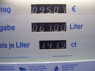

Mit 67 ltr die 81,- Euro kosten fahre ich 1200 km weit. Da möchte auch ich nicht tauschen.
