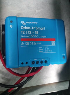

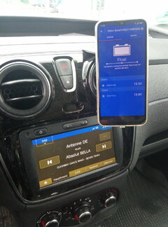

möchte hier kurz meinen Ladebooster vorstellen.
Ich hatte mir unwissend ein einfaches Relais bei Conrad gekauft welches aber natürlich mit meiner intelligenten Lichtmaschine im Euro6 Dokker nicht funktioniert.
Nach einiger Recherche bin ich auf das Orion-Tr Smart 12/12-18A der Firma Victron Energy
gestossen mit dem Alles Wunderbar & Easy funktioniert.
Hier die Haupt-Vorteile dieses Gerätes.
  • Kein D+Kabel nötig
  • Kein Zündungsplus Kabel nötig
  • Einfachste Installation
  • Überblick des Gerätestatus über die App per Bluetooth abrufbar
Das Gerät gibt es auch mit 30Ampere Ladeleistung, mir langen die 18Amper aber völlig aus.
