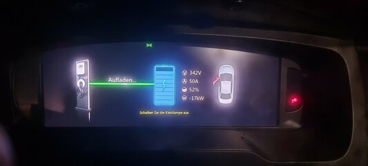

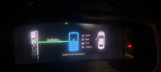

Die Reichweite ist durchaus reelle. Viel flott gefahren und geschaut was geht und natürlich geheizt. Erst unter 90% Akku fängt der Wagen überhaupt an zu Rekuperieren und dann wird es auch mehr. Würde behaupten, an der passenden Ladesäule kann man bis 90% per CCS laden
Aldi genehmigt die Ladung
Ladeleistung bei nicht optimalen Bedingungen

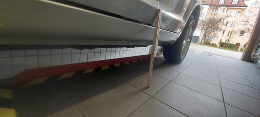

Die Bodenfreiheit ist wahrlich nicht von schlechten Eltern und man sitzt auch relativ hoch (etwa X3/X5 Höhe) ohne dabei dem Verkehrsteilnehmer hinter einem die Durchsicht auf den Vordermann rauben. Optimal!
