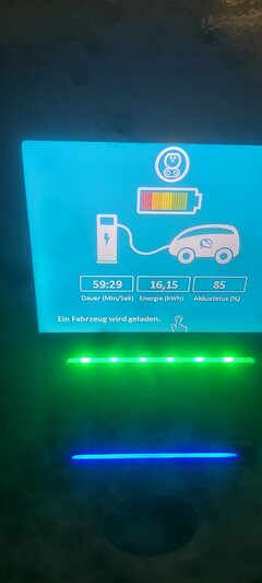

Wenn das bis 90% recht flott geht,völlig ok.Dann noch die 10% Reserve gerechnet die der Hersteller eh nicht nutzen lässt sind die Zellen 80% gefüllt.Das wäre ein guter Wert zum Abstellen des Fahrzeugs.
Länger komplett voll ohne Nutzung ist nicht so gut.
Die letzten 10% mit dem Heimlader dürfte man 1 Stunde vor Abfahr reinstecken können,nutzt man dann ja sofort wieder. ;)

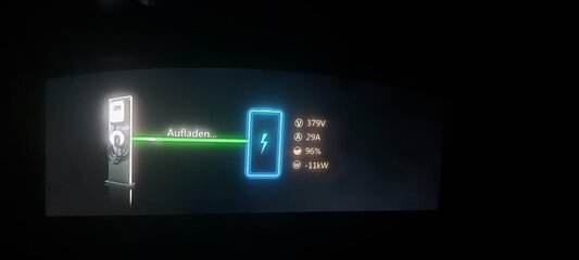

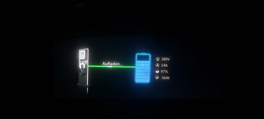

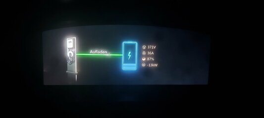

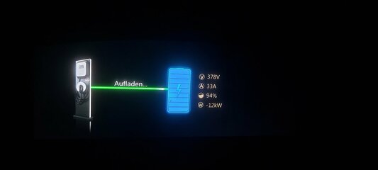

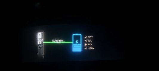

Das geht noch ein Stück weiter. Verstehe das mal wer will. Es wird erst unter 90% rekuperiert, aber per CCS konnte ich bis 98% laden. Erst ab 97% wird deutlich spürbar bei der Ladung gebremst. Dafür fährt man dann ohne Rekuperation los. Natürlich wird deutlich seltener schnellgeladen als rekuperiert wird, zumindest über die Heizleistung in Rekuperation würde ich mich freuen. Dennoch super, dass man bis 97% tatsächlich flott laden kann und ich habe keinen Zweifel, dass das Modell in China tatsächlich mit bis zu 40kw laden kann. Warum das hier nicht freigeschaltet worden ist? Keine Ahnung. Hier einfach mal eine Bilderreihe über die Ladung. Unkommentiert. Über jedes Prozent, welches per CCS geladen wurde, habe ich mich natürlich gefreut wie ein kleines Kind.

Das nächste mal will ich mal mit 15% Akku hinfahren und schauen, was dann passiert. Morgen wird erstmal der Schnarchlader ausprobiert.
20211103_195812.jpg20211103_195748.jpg20211103_195745.jpg20211103_195517.jpg20211103_195420.jpg20211103_195651.jpg20211103_195220.jpg20211103_194805.jpg20211103_195036.jpg20211103_194631.jpg20211103_194407.jpg20211103_194247.jpg20211103_194015.jpg20211103_193851.jpg20211103_193649.jpg20211103_193539.jpg20211103_193312.jpg
