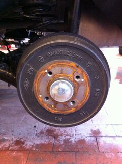

Ich habe trotzdem mal die Staubkappe der Radnabe entfernt um zu sehen, wie groß die Mutter ist, die das Radlager hinter sich verbirgt. Man braucht eine 36er Nuß um sie zu lösen. Die hätte ich mir eh erst besorgen müssen.
Hier mal ein Bild von der Aktion!

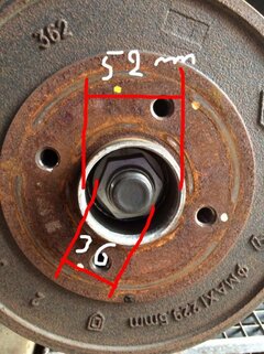

Nachdem ich mir die Bremstrommeln und Belege mal anschauen wollte und vorher schon mal 2 neue Achsmuttern bestellt hab die sich als nicht passend
erwiesen haben bin auf diesen Thread gestossen.
Gibt doch tatsächlich 2 verschiedene Radlager, allerdings ist
dieseshttp://www.pkwteile.de/abs/7712484
erheblich teurer als die 52er die gibts wie Sand am Meer ab 10€
Alles nur so zur Info
