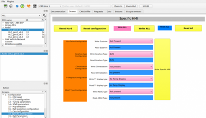

Heute dann mal etwas andere Farbe ins NAV gebracht..

Du kannst noch Eco2 und (wenn du Klimaautomatik hast) die Klimatisierung freischalten:
Und AHA und TMC scheinen auch deaktiviert zu sein...
Interessant zu sehen, das AHA und TMC original nicht aktiviert ist.
Dump und screens.txt könnte man noch vom gesamten Steuergerät sichern.

möchte bei mir die Welcome / Goodbye Lights aktivieren, auf die TFL. Welche Nummer haben die LED Leuchten ?
Ich muss das im ddt4all aktivieren und die entsprechenden Leuchten zuordnen.
Hat das schon mal jemand gemacht ? Hab schon gesucht aber nix gefunden...
